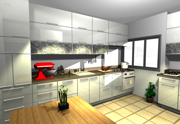

2. 180סמ אורך לקלפות זה באמת די הרבה. לקלפה תהיה תחושה 'כבדה' בגלל שמנגנוני הפרזול צריכים לתמוך במשקל הכבד של הדלת. אני נוטה להסכים אתכם שעדיף ללכת לכיוון של 4 קלפות. אבל כדי שזה לא יראה יותר מידי עמוס אני חושב שאת הקלפות התחתונות שווה לעשות מזכוכית.
אני מצרף תמונה להמחשה. נסו לדמיין את המטבח הבא היה נראה אם לא היו בו תוספות של קלפות זכוכית - מאוד עמוס וכבד. קלפות הזכוכית גורמות לתחושה מאוררת יותר במטבח.
אז הנה התמונה...
